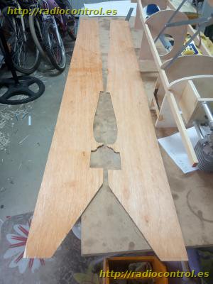

Laterales cortados. Son de contrachapado corriente de carpintería y de 3 mm. de grosor. Como puede verse en las fotos primero encolé los largueros a las cuadernas y luego los laterales. Todo esto fue porque me dió miedo que el conjunto larguero-lateral no doblara correctamente.
Pegado de los laterales. Ya tiene cortado el hueco para el estabilizador horizontal
