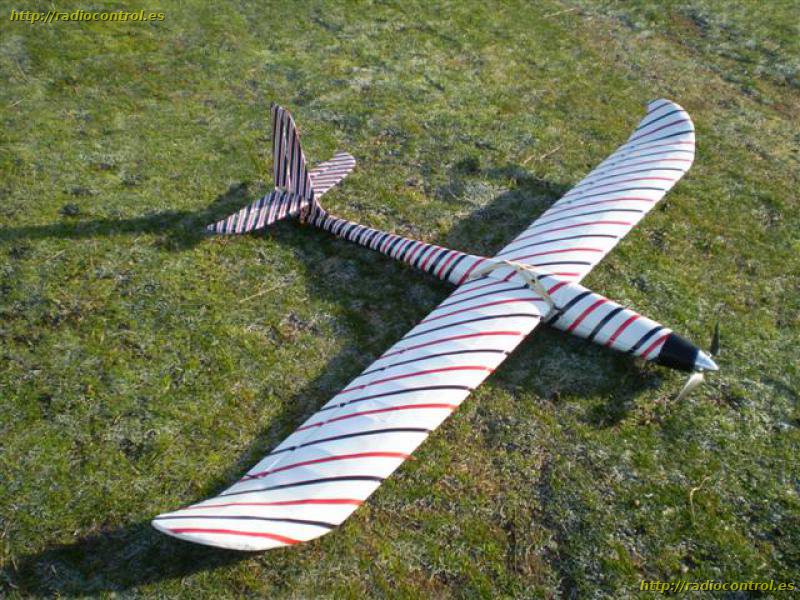

Aqui estoy de nuevo, Juan voy a haber si me preparo un buen dosier, del Proglider que es como le he bautizado, decir que no tengo planos, solo conservo las medidas que tome con mi pie de rey, voy a hacer todas las fotos posibles que es como mejor se entiende, pero esplicaré algunas cosas, es facil de hacer con alguna escepción, por ejemplo la parte mas delgada del fuselaje quedaba muy devilitada, cogiendolo con la mano por la parte delantera, el estabilizador y la deriva se movian mucho hacia los lados, se solucionó, agregandole mas largueros desde el borde de fuga hasta el estabilizador, otro, a la hora de hacer las semialas el diedro que es bastante fuerte (8 cms.) mojando los largueros y haciendo cortes,lo solucioné, otro era la sujección de las dos semialas le coloqué uns imanes de neodino con una barilla de carbono de 6X8, y otra de 8X10 y queda bien pero no tiene fijeza sobre el fuselaje, probé dos o tres cosas y al final me he quedado , con esta, pasando una varilla de 6 m/m de pino desde el borde de ataque, hasta el borde de fuga en las dos semialas junto al fuselaje, y colocando dos gomas en aspa cruzando el fuselaje, enfin yo creo que viendo las fotos lo entendereis bastante bien, de momento pongo la foto de como queda para volar.

Proye
Oraculo
Oraculo
Registrado: Sep 19, 2010
Mensajes: 240
MensajePublicado: Jue Dic 02, 2010 7:54 pm    Asunto: Aviones Responder citando
Distintos momentos de la construcción del Proglider

Proye
Oraculo
Oraculo
Mensajes: 240
MensajePublicado: Vie Dic 03, 2010 1:42 pm    Asunto: Aviones Responder citando
Seguimos con algunas fotos más.

Proye
Oraculo
Oraculo
Mensajes: 240
MensajePublicado: Sab Dic 04, 2010 3:10 pm    Asunto: Aviones Responder citando
Otras fotos del montaje, creo que con las medidas y las fotos ya se puede montar este bonito velero,de todas formas cualquiera que quiera hacerlo y tenga cualquier consulta, aqui estamos.
Y ahora biene lo mejor esta mañana y a pesar del frio, aprovechando que estaba buen dia y sin aire, me he liado la manta a la cabeza y me he ido al campo, en la última foto podeis observar el hielo que habia en la hierba, pues nada he montado he puesto su bateria, y no con pocos nervios, me he decidido a lanzarlo, mejor de lo que esperaba nada de trimar nada de rectificar, yo tenia miedo si podria el motor, pero sin problemas se lo lleva de calle, perfecto, he echo dos vuelos de unos diez minutos y lo he dejado porque los dedos tambien cuentan, solo os puedo decir mejor que el original, y la satisfacción de ser de uno mismo.
El motor es un TURNIGY 35-48/900 kv, variador de 30 C, servos Tini en alerones,profundiad y dirección, bateria 11´1 V 1800 20 C
A continuación os pongo las cuadernas con sus medidas, estan a mano alzada, no obstante tambien las tengo en Autocad, si alguna lo desea.
