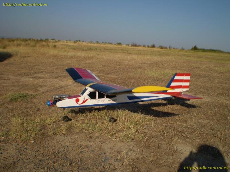

MensajePublicado: Vie Nov 26, 2010 9:36 pm    Asunto: Aviones Responder citando
Este es mi Cero Uno, como podeis comprobar la parte del ala del fuselaje es mas baja, pues bien le quite cinco cms , porque me parecia mas aerodinamico, mas bonito. este vuela muy bien, ya lo tendreis probado vosotros

IM-PRESIONANTE Laughing

Queda muy bonito ese cerouno con el cuello bajo, pero claro, el cerodos es el cerodos...
