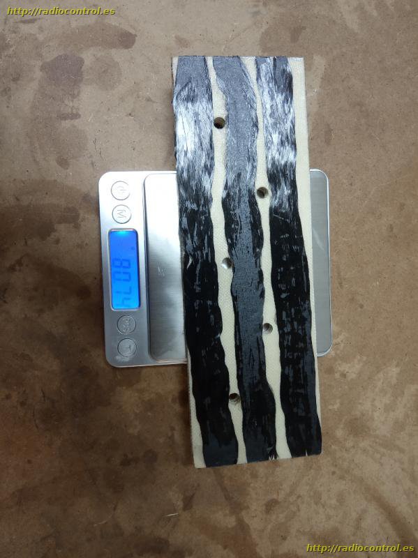

Este es el soporte del tren. Hay uno en cada costado y es la misma madera que los largueros longitudinales del fuselaje. Como puede verse en las fotos esta reforzado con mechas de carbono. Las cuadernas tienen los cortes necesarios para que estas piezas vayan embutidas. Bajo estos soportes hay una tabla horizontal y debajo el tren propiamente dicho.
Y esta es la tabla horizontal sobre la que se atornilla el tren. También reforzada con carbono como puede verse.

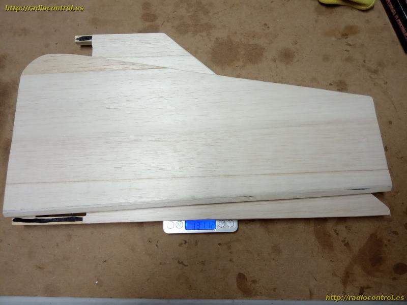

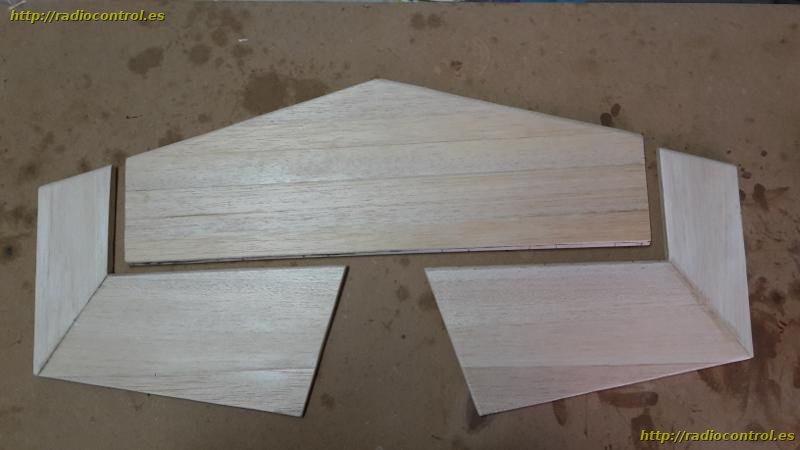

Estabilizador horizontal antes y despues de enchapar. Esta hecho con balsa de 10 x 10 y con refuerzos de carbono donde me ha parecido oportuno.

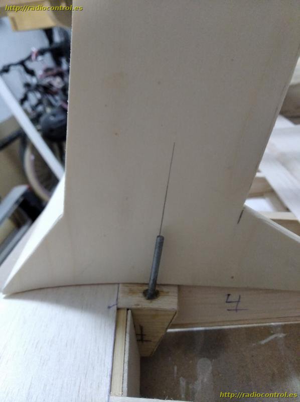

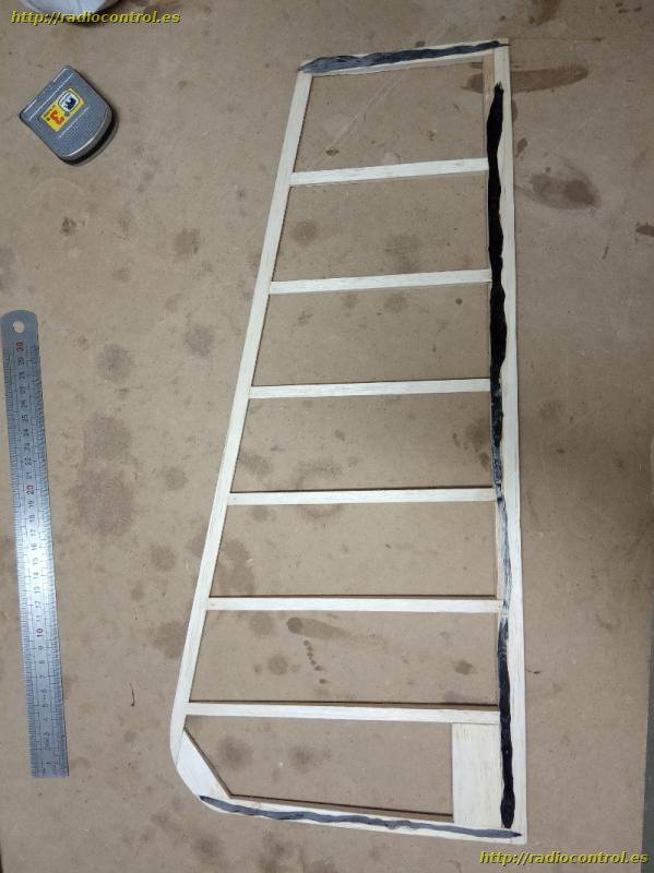

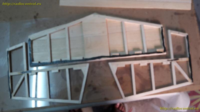

Detalles de deriva y timón de dirección.
Esto es todo de momento. Como he dicho antes no tengo experiencia en aviones tan grandes así que si Juan o cualquier otro forero ve algo que no le convence le ruego me lo comunique.

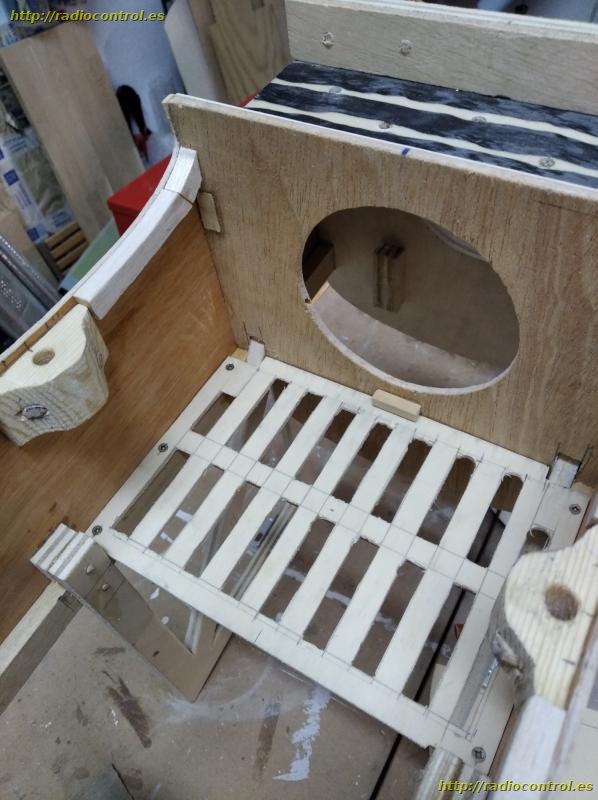

Bandeja de servos, los huecos laterales para cada semiprofundidad y el hueco central para el servo de deriva. No se aprecia bien en la foto pero no están en el mismo plano. De este modo mejoro la geometria de salida de las transmisiones y la bandeja es mas fuerte estructuralmente.

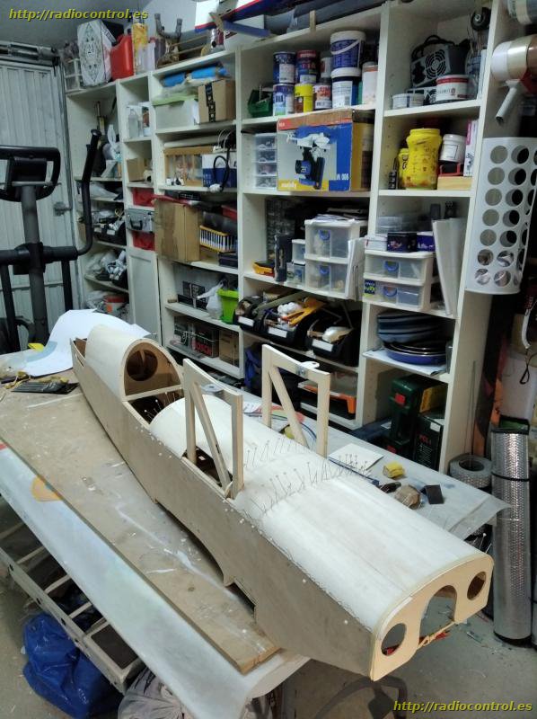

Detalle del chapado del lomo, he pegado unas varillas de carbono para conformar el chapado, la centra es de 4 mm. y el resto son de 2mm. Sale algo caro pero son muy cómodas de poner por cuanto solo hay que hacer una pequeña muesca en las cuadernas y dan rigidez adicional al fuse.
Se aprecian los montantes del ala superior, finalmente me he decidido a hacerlos en madera como el proyecto original. Los que había previsto inicialmente me parecieron endebles. Puede apreciarse en cada montante un angulo de aluminio, con un agujero por donde pasará el tornillo de fijación del ala, en el ala habrá un taco de madera con la rosca hembra.

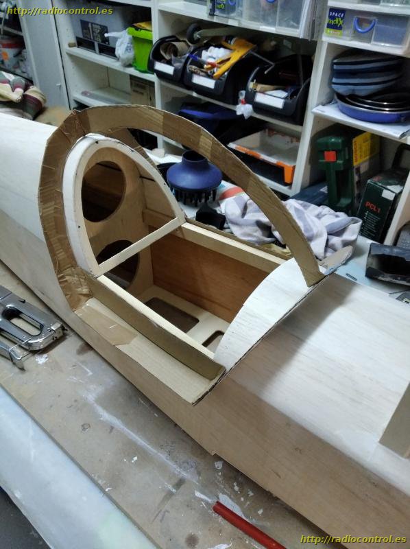

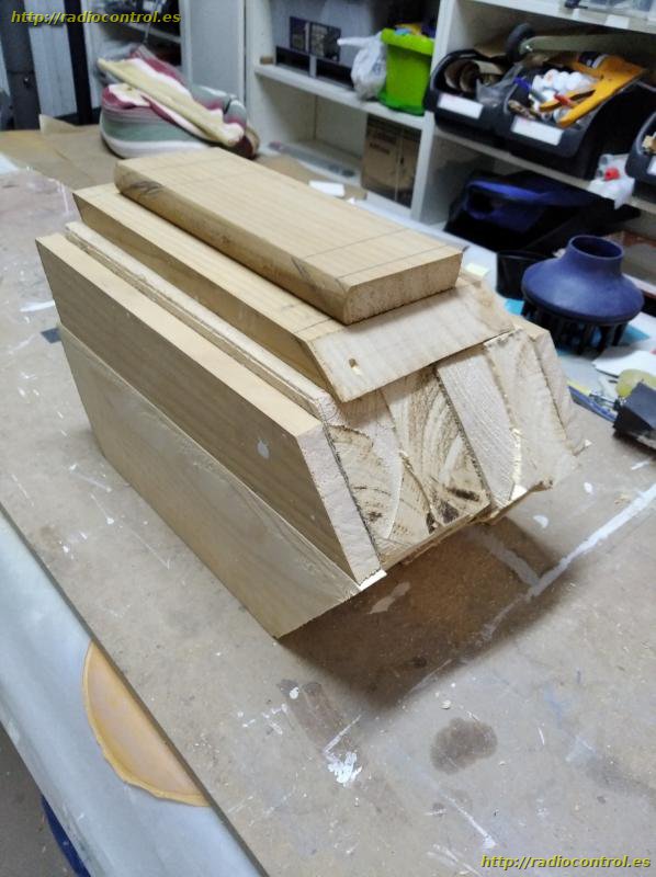

Esto es un molde en cartón de lo que será la cúpula de la cabina. A partir de aquí hay que hacer un molde macho en madera y después la cabina en plástico termocontraible.
De estos tacos de madera encolados entre sí saldrá el molde (falta un poco de trabajo, todavía.)
En la primera foto puede apreciarse una cuaderna que no viene en el plano, es, digamos, donde descansaría la espalda del piloto, puede apreciarse que he continuado larguerillos de carbono y chapado para darle rigidez.

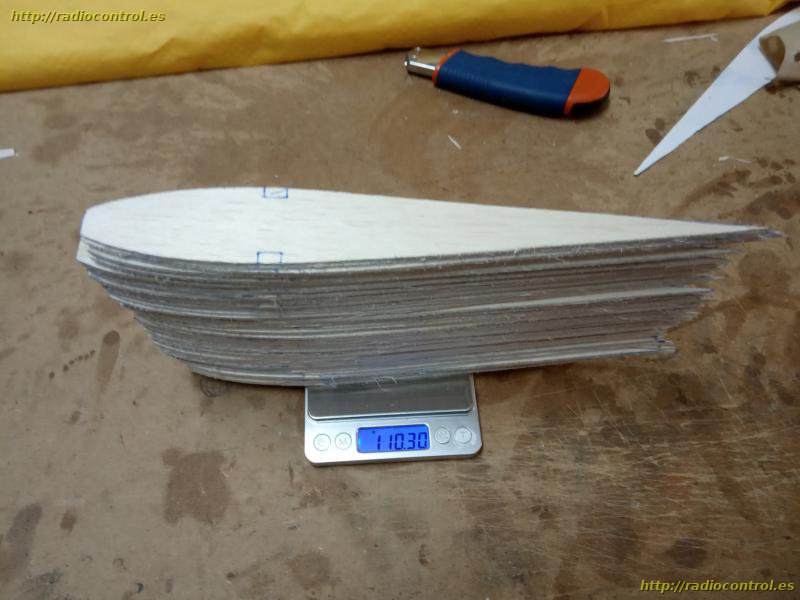

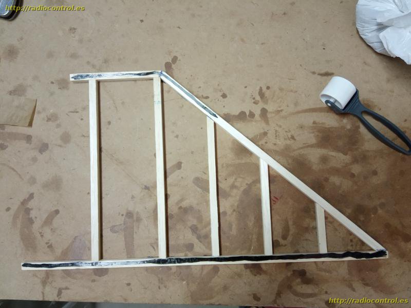

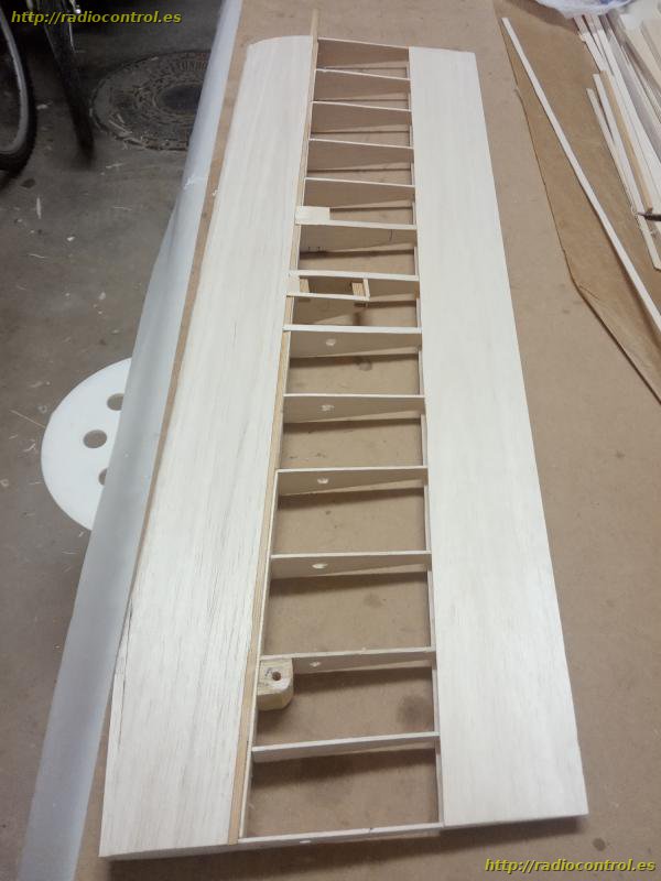

Vamos con las alas:
La construcción es clásica de costillas, creo que las fotos se explican solas.
El taller a producción completa. Se aprecian tres semialas en distintas fases de armado.
Volver arriba

MensajePublicado: Sab Abr 24, 2021 6:10 pm    Asunto: Responder citando
Semiala inferior casi terminada. Se aprecian entre las costillas: el agujero guía del tornillo de sujección al fuse, el soporte del servo y un taco donde se anclará el montante interalar.

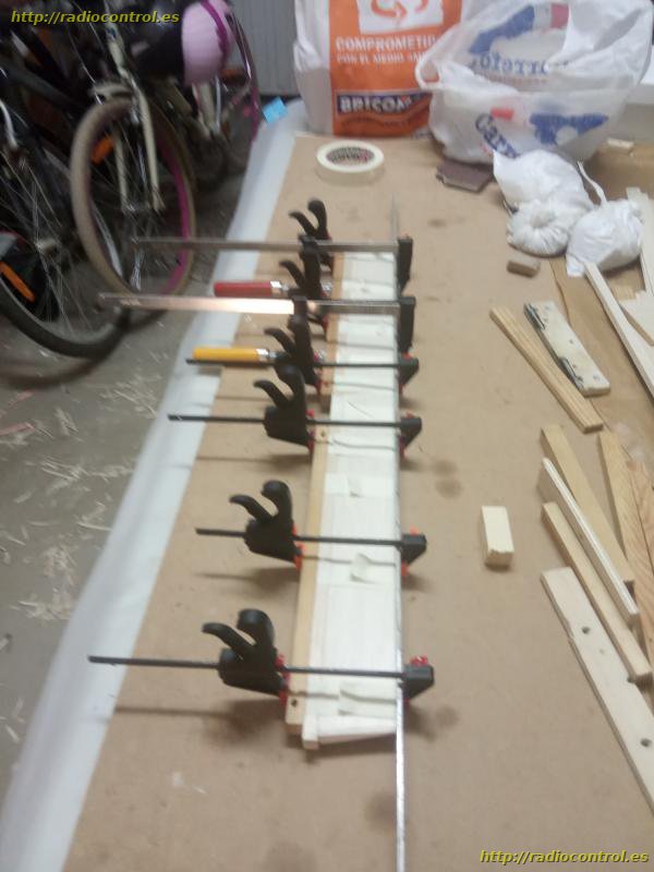

Mas detalles de las alas:
Aquí se ha cortado el hueco del alerón y se está encolando el listón de cierre.
Aquí se encola el listón de conformado del alerón.

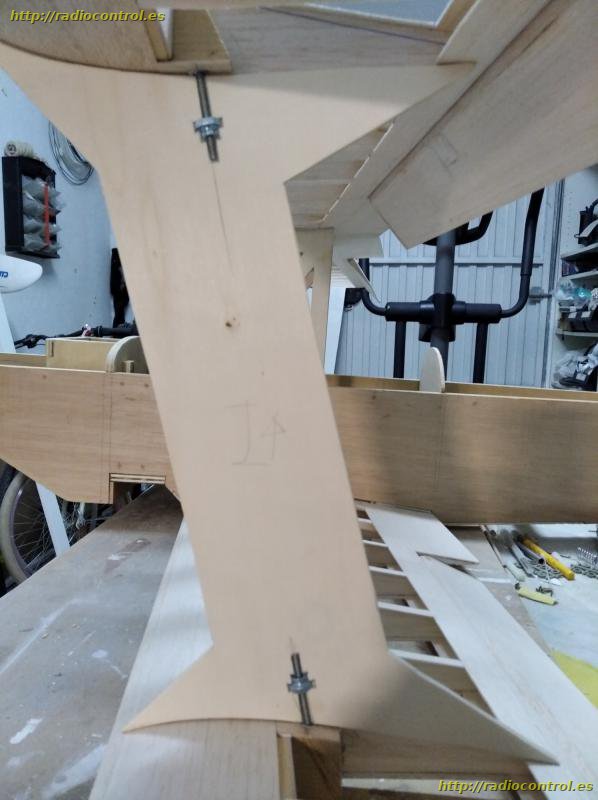

Vamos con la parte más compleja de las alas. Los montantes interalares:

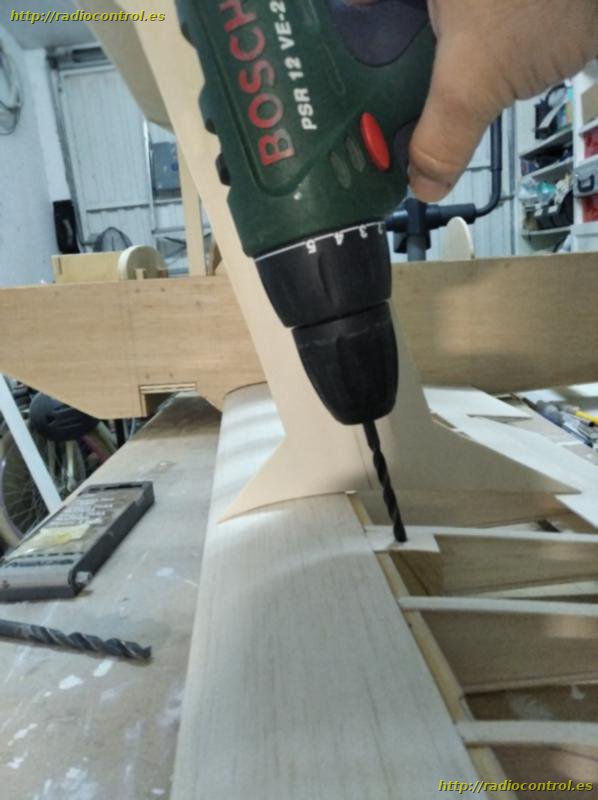

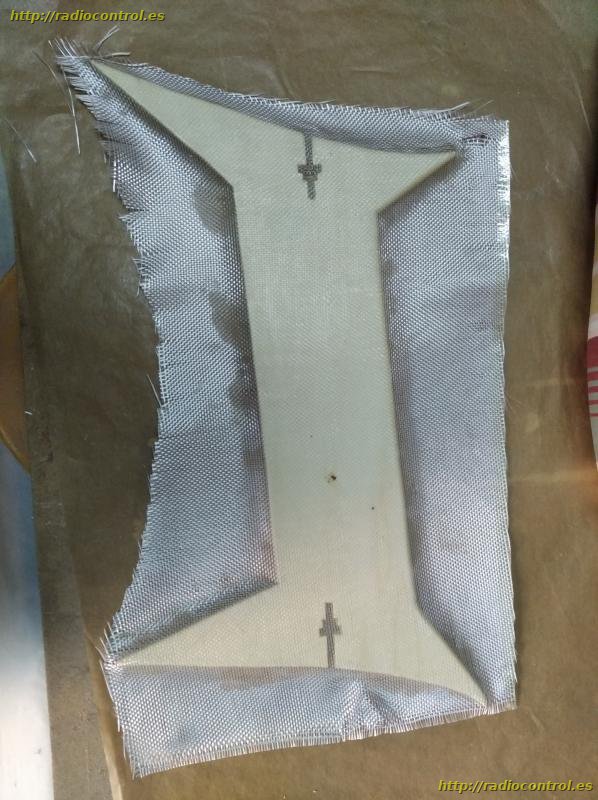

Estos son los herrajes de sujección. Lleva cuatro tuercas de embutir que van atornilladas en los tacos de las alas, cuatro trozos de esparragos roscados y cuatro tuercas moleteadas que irán fijas a los espárragos y que permitirán roscar con los dedos. Es laborioso y delicado de montar bién pero después se opera muy cómodamente.
En primer lugar se taladra con la inclinación necesaria, se empieza con broca fina y se va subiendo de grosor. Aunque las tuercas de embutir están pensadas en carpintería para atornillarse a la madera, es dificil que no se desvien por lo que hice un agujero más gordo de lo normal y las pegue con epoxi, ajustando la inclinación a lo que me convenía, previamente se aplica grasa o vaselina a la rosca interior.
Pegado correcto.
Los montantes son de contrachapado de 5 mm. y van enfibrados. La fibra impide que el espárrago se salga de su hueco.
Una vez curada la fibra, se corta el hueco de la tuerca moleteada y se pega al espárrago con epoxi. Antes de pegar se unta el hueco del esparrago con grasa para evitar que se pege a la fibra.
Antes de enfibrar debe haberse hecho el corte para el conjunto espárrago-tuerca moleteada.
