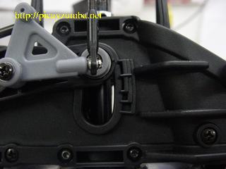

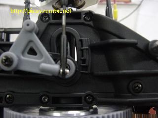

El recorrido del servo de paso (ATV, EPA o como se llame en vuestra radio) debe ajustarse en el 100%, o al 120% si quereis ganar un poco de fuerza a costa de la velocidad, a continuación ajustando mecánicamente la longitud de los brazos en el servo o en el helicóptero debeis conseguir el movimiento completo del indicador de paso.

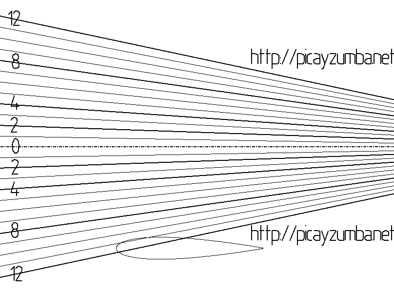

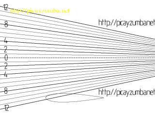

Hay que verificar con un pasómetro que la pala adquiere el ángulo esperado en cada una de las posiciones límite del cíclico, alto y bajo (+9º y -9º en nuestro helicóptero).
Este reglaje es clave y se lleva un buen tiempo hasta conseguir un recorrido correcto, como veis el eje de referencia es la barra estabilizadora que debe estar aproximadamente horizontal.
Mi pasómetro de cartulina tiene varios años y debe su origen a que en mi tienda favorita no quedaban existencias del artilugio, hoy dia ya no puedo prescindir de él aunque no pertenezca a la aristocracia de los gadgets modelísticos. Para cuando se rompa tengo preparado uno de recambio que podeis descargar si os gusta.

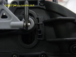

Como el barrilete del carburador no es visible desde el exterior es necesario marcar las posiciones en el carburador de alguna forma, aquí se han hecho unas marcas de rotulador en las posiciones de "totalmente abierto" y "totalmente cerrado", se regula el servo mecánicamente para que alcance las dos marcas y a continuación se levanta un poco ~20% la curva de motor en su parte baja con ello el motor queda aproxidamente al ralentí, el paso se regula para que quede entre -2 y +9 grados, esta regulación es la básica para aprender a hacer estacionario y resulta muy cómoda para ello.

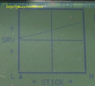

Curva de motor para arrancar

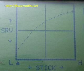

Curva de paso para arrancar

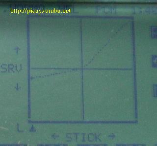

IDLE-1.- Para vuelo normal conviene preacelerar el motor para que con la palanca en su posición baja tenga aproximadamente el mismo régimen que en estacionario, por lo cual se levanta la curva de motor en la parte baja hasta aproximadamente el 40-50% de potencia, el paso bajo se lleva a -4º aproximadamente, ello permite de una parte una potencia de bajada suficiente del heli con viento, que tendería a elevarlo, por otra parte permite una autorotación correcta si se para el motor.

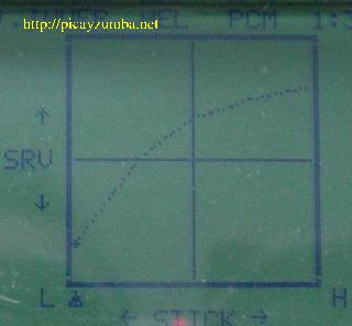

Curva de motor para vuelo normal
Curva de paso para vuelo normal

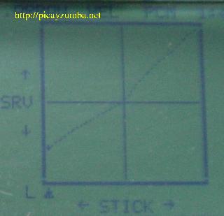

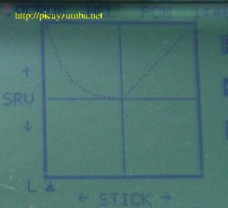

IDLE-2.- Para vuelo acrobático básico damos toda la potencia del motor en ambos extremos de la palanca de gas, ello permite sustentar bien el helicóptero en vuelo invertido, la curva de paso va de -9º a +9º, pero la posición de estacionario se mantiene.
Curva de motor para vuelo acrobático
Curva de paso para vuelo acrobático
