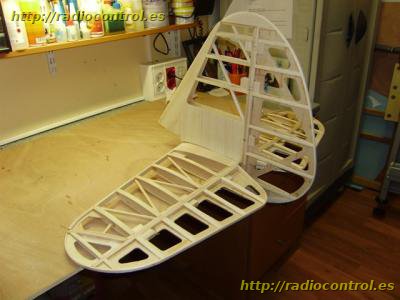

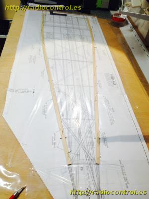

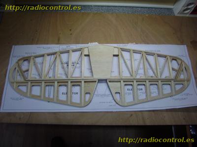

Comenzamos con la las superficies de cola:
y este es el resultado final de unos cuantos días de trabajo:

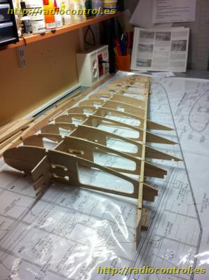

Inicio de la primera semiala:
construcción de la caja de la bayoneta central
unión de los largueros principales:

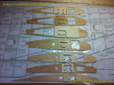

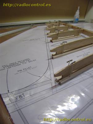

comenzamos con el emsamblado de las costillas
y aquí tuve mi primer error grave, encolé las costillas incorrectamente ya que debería haberlas insertado hasta abaj del todo como podéis ver en las fotos:
con mucha paciencia y con la ayuda de una sierra fina y el cuter, hice cirugía y pude desencolar las costillas y corregir el error:
y finalmente error corregido y costillas armadas

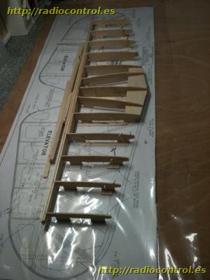

y ahora lo mismo pero con la semiala contraria:
esto es todo por hoy

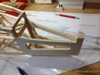

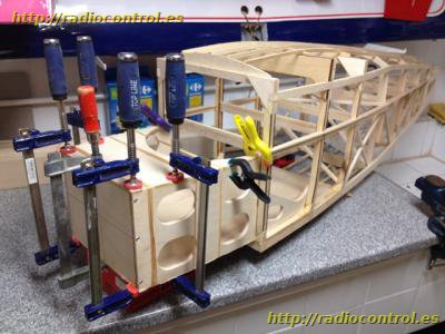

os dejo unas cuantas imágenes del inicio de la construcción del fuselaje, la verdad es que un trabajo bastante entretenido haciendo cuadernas que vienen en varias piezas cada una:
fase de ensamblado de las cuadernas:
ensamblado de la caja del motor/cabina
Fijación con Epoxi y unos cuantos sargentos:
Continuará...

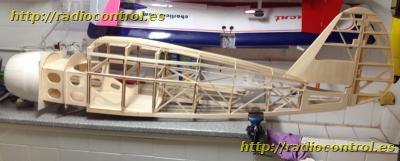

después de terminar la estructura básica del fuselaje, ya podemos empezar a ver el tamaño del avión, es considerable y tengo problemas en mi pequeño taller para trabajar con el:

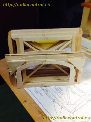

después de unos cuantos meses sin publicar avances os muestro algunas de las fotos que he ido sacando:
Construcción de las puesrtas de cabina, los cierres son unos tubos de laton con un pasador y un muelle que hace que tenga retorno, estos cierres son comerciales:
la parte interior:
el marco de la ventana, la parte interior del cristal, la he forrado con cinta adhesiva de aluminio para simular el embellecedor del marco:
puerta de madera terminada, la parte interior no la he pegado nada más que con tres puntos de pegamento para que una vez barnizada pueda abrirla parea colocar el cristal:
Ahora pasamos por la sección pintura, cubrir los que no queremos que se pinte con el barniz y después dos manos de tapaporo con su lijado y tres manos de barniz con el aerografo. Sólo he barnizado el interior para darle realismo en referencia a la original, la mitad de la puerta hacia abajo, irá finalmente forrada de tela a conjunto del tapizado interior de los asientos:

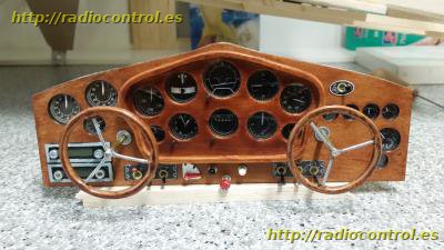

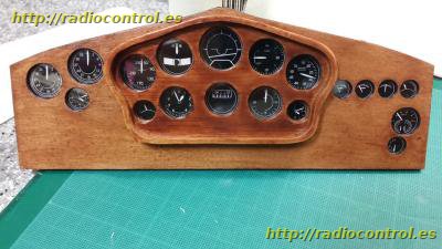

Después de mucho mirar por internet y de recopilar imagenes, he procedido a construir una de la partes más vistosas y entretenidas... el Cuadro de mandos.
Esta es una foto del tablero original:
he utilizado el panel de madera que venden con el modelo que ya está troquelado con los relojes dónde van. Yo he anadido una madera de balsa copiada del original para darle profundididad a los relojes y luego en la parte central del tableros, con balsa de 5mm he realizado un marco con mucha paciencia y ayuda de la Dremel y he fabricado otro grosor para darle más realismo.

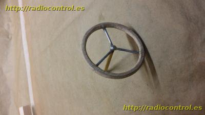

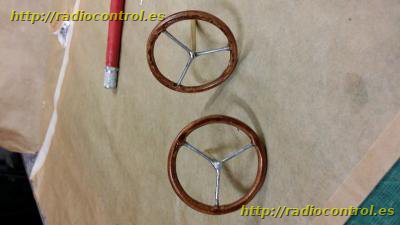

y ahora tocaba construir los volantes de metal forrados de madera, la verdad es que estuve dándole vueltas varios días para ver como podía hacer el aro de madera y que quedase sujeto a los radios y eje metálicos y se me ocurrió esta técnica que me ha dado buenos resultados, seguro que hay mejores pero no encontré nada más y tuve que improvisar:
primero crear el aro del volante con alambre dulce, (cuerda de tender que le he quitado la capa de plástico), al aro le he soldado tres radios del mismo alambre y como eje un tubo de latón de 3mm, todo soldado con estaño de plata y un soldador eléctrico:

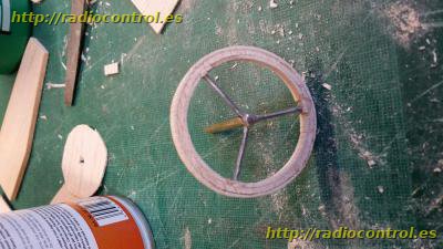

luego he forrado la parte frontal y trasera del volante con balsa de 1mm
luego con balsa de 1mm también y un poco humedecida, he ido forrando la parte exterior de la circunferencia del volante:
Lo más delicado es cortar sin que se rompa toda la balsa sobrante del interior y forrar la parte interior del volante, pero con el cuter y una cuchilla nueva lo he podido hacer sin problemas:
Luego vienen el trabajo de lijado:
y una vez finalizado hay que barnizarlo:
y finalmente este es el resultado del tablero, aún le falta algún detalle pero lo básico ya está:
